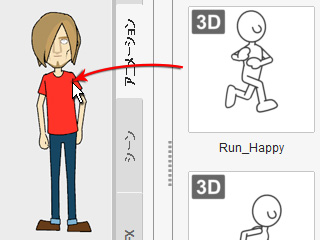

- G2 キャラクターを適用します。
ライブラリから 3D モーションを適用します。
必要に応じて、モーションクリップをループ(この場合、3 回のループ)します。
キャラクターは適用し 3D モーションを開始します。

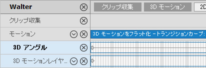

タイムライン(F3)とキャラクターのモーショントラックを開きます。
クリップを洗練するために、モーションレイヤートラックの中にすでにいくつかのモーションレイヤーキーがあるかもしれません。 -

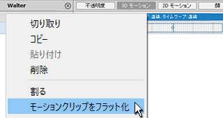

キーの結果を残しておきたい場合は、クリップを右クリックし、モーションクリップにキーを統合するためにモーションクリップをフラット化を実行します。
モーションクリップをフラット化コマンドを実行する。
クリップにモーションレイヤーキーを統合します。

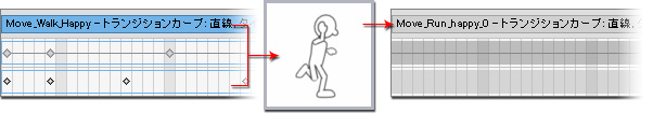

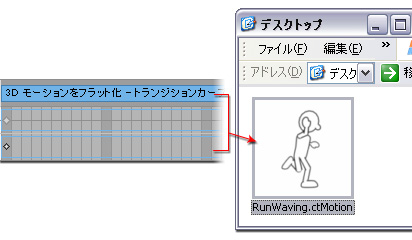

調整後、モーションクリップとキーを、2D 修正できるように特定のアングルがついた 2D モーション (*.ctMotion) に置き換えることができます。

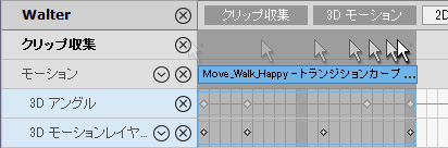

- タイムライン (F3) とキャラクターのクリップ収集とモーションを開きます。

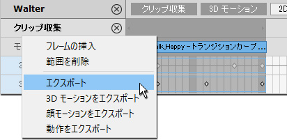

アングル付き 2D モーションのエクスポート用の範囲を決定するために、クリップ収集トラック内にドラッグします。
範囲内で右クリックし、エクスポートコマンドを実行します。
キー (角度キーも) 含む新しい 2D モーションクリップの保存場所を設定するように要求されます。
注記:- エクスポートコマンドを実行した場合は、アングルとモーショントラック内のキーはフラット化され、クリップに統合されます。
新しいクリップを適用した後は、キーを編集することはできません。

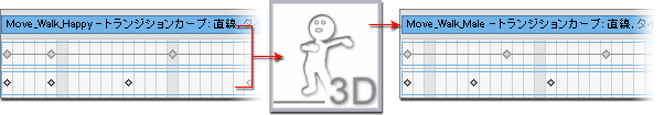

一方、3D モーションをエクスポートコマンドを実行する場合は、キーはフラット化されず、また統合されず、その後、クリップを適用し、編集することができます。
