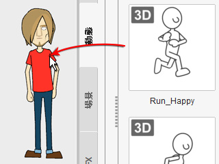

套用 G2 角色。
從資料庫中套用 3D 動作。
如果有需要,循環播放該動作片段(此例則循環三次)。
角色便能開始表演套用的 3D 動作。

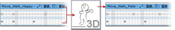

在動作層軌也許已經有動作層關鍵格以便微調動作段落。 -

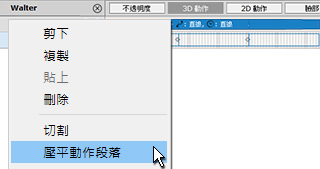

如果要保留關鍵格產生的效果,請在動作段落上按右鍵,然後執行壓平動作段落將關鍵格結合至動作片段中。
執行壓平動作段落命令。

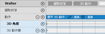

動作層關鍵格會結合進段落中(僅在段落開始時間格新增一個關鍵格以確保開始的身體姿態)。

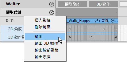

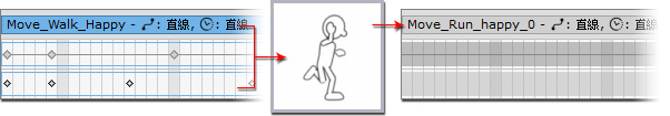

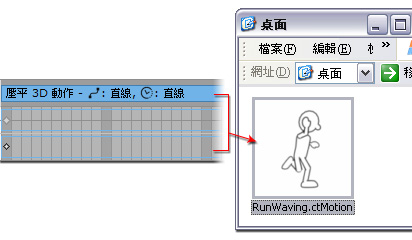

微調完成後,可以將動作段落跟關鍵格轉換成定向 2D 動作 (*.ctMotion),之後便可以進行 2D 調整。

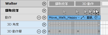

開啟時間軸 (F3) 與角色的擷取段落和動作軌。
在擷取段落軌中拖曳以決定輸出成定向 2D 動作的範圍。
在此範圍按一下右鍵然後執行輸出命令。
會提示您設定新 2D 動作段落和與其結合的關鍵格(包含角度關鍵格)存放位置。
註:-
如果執行輸出命令,則角度及動作軌中的關鍵格會被壓平並融合進段落中。套用新段落之後,其中的關鍵格將無法再編輯。
相反的,如果您執行輸出 3D 動作命令,則關鍵格皆不會被壓平及融合,您可以在套用此輸出動作之後,繼續編輯關鍵格。
- 將 2D 動作套用回來以便進一步的 2D 編輯,如 Sprite 動態、調整或變形。
