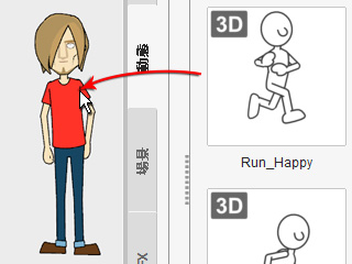

应用 G2 角色。
从数据库中应用 3D 动作。

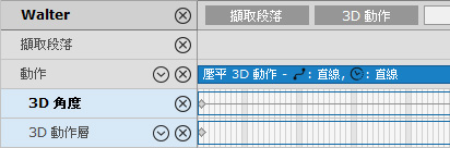

打开“时间轴”(F3)及角色的“动作”轨。
在动作层轨也许已经有动作层关键帧以便微调动作段落。 -

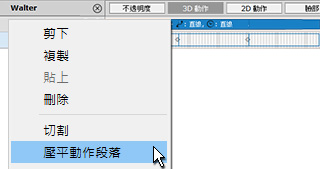

如果要保留关键帧生成的效果,请在动作段落上按右键,然后运行压平动作段落将关键帧结合至动作片段中。
运行压平动作段落命令。
动作层关键帧会结合进段落中(仅在段落开始时间格添加一个关键帧以确保开始的身体姿态)。

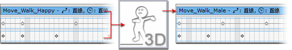

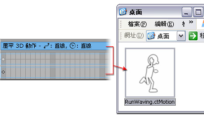

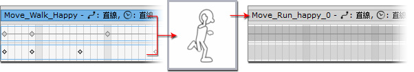

微调完成后,可以将动作段落跟关键帧转换成定向 2D 动作 (*.ctMotion),之后便可以进行 2D 调整。

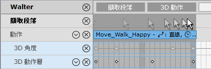

打开时间轴 (F3) 与角色的截取段落和动作轨。
在截取段落轨中拖拽以决定导出成定向 2D 动作的范围。

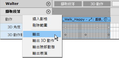

在此范围单击右键然后运行导出命令。
会提示您设置新 2D 动作段落和与其结合的关键帧(包含角度关键帧)存放位置。
注:-
如果运行导出命令,则角度及动作轨中的关键帧会被压平并融合进段落中。应用新段落之后,其中的关键帧将无法再编辑。
相反的,如果您运行导出 3D 动作命令,则关键帧皆不会被压平及融合,您可以在应用此导出动作之后,继续编辑关键帧。
- 将 2D 动作应用回来以便进一步的 2D 编辑,如 Sprite 动态、调整或变形。
