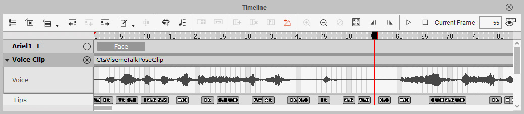

Die maximale Länge einer importierten Audiodatei beträgt 30 Minuten. - Passen Sie die Lautstärke an, indem Sie den Schieberegler in der Abspielleiste ziehen.
- Passen Sie den Stimmclip und die Lippensynchronisationskeys in den Spuren für das Gesicht in der Zeitleiste (F3) an.
