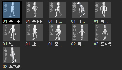

  1. 挑选四种类别中的一种:闲置、情绪、移动及说话。
  2. 从类别中选取模板。
