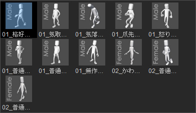

4つのカテゴリから選択します:待機、気分、移動、話す。
1つのカテゴリから 1つのプリセットを選択します。

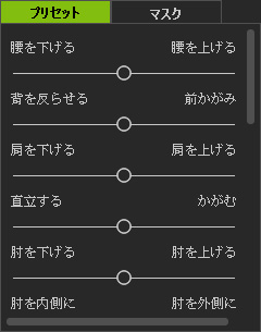

- スライダコントロールモード (デフォルトモード) に切り替えてから、プリセットタブに切り替えます。
詳細については、モーションパペットパネルのパペット操作の原理セクションを参照してください。
- プレビュー
ボタンをクリックしてスペースバーを押し、モーションパターンをプレビューします (ショートカット: スペースバー)。
- プレビュー中にスライダをドラッグすると、録画中に使用するモーションスタイルをより的確に選択できます。
