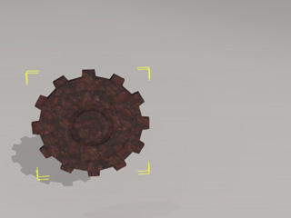

  1. 套用道具(此例為齒輪)。調整位置、大小及角度。

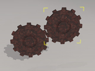

  2. 複製並置放新齒輪。

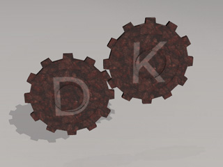

  3. 將其一設為動態而另一個設為運動體以便控制運動體牽動整個齒輪組。 請參閱剛體狀態一節以取得更多相關資訊。
  4. 因為動態剛體預設必然落下,必需將其約束至目前位置。

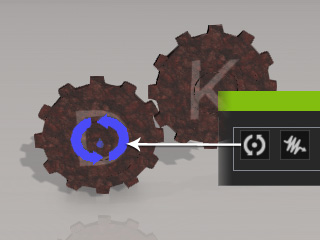

  5. 拖放鉸鍊約束器範本至動態剛體上。

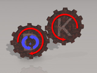

  6. 可能需要調整約束器以使箭頭符合剛體要旋轉的方向。

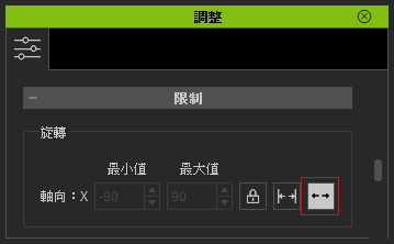

  9. 移至限制區段,可以設定區段中參數以決定旋轉軸向。此例,旋轉設為自由
  10. 設定調整關鍵格或是利用物件操控功能,讓運動體物理物件產生動態。動態剛體就會被牽動,而非掉到地上。
