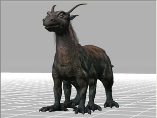

iClone の標準以外のキャラクタには通常4つ以上の四肢があります。 ただし、身体にそれ以上の四肢や頭に調整可能な触手を追加する場合は、FK/IK 編集でそれらを拡張ボーンとして設定し、そのボーンを調整して、キャラクタに動きを与えることができます。

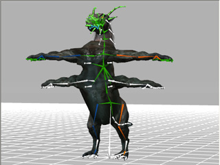

  1. モデルのファイルとボーンスキンされたデータをロードします。ファイルはその後、次のセクションの説明に従って変換します。
  2. 修正パネルのキャラクタ セクションに移動し、非標準へ変換ボタンをクリックします。
  3. 身体のボーンをマップしてアクティブ ボックスを有効にします。

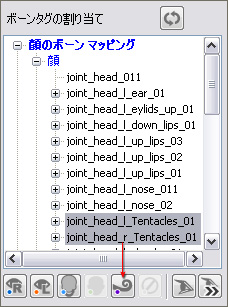

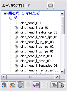

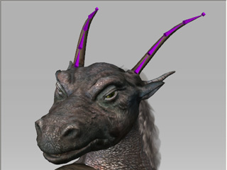

手順2A:顔の拡張ボーンをマップする

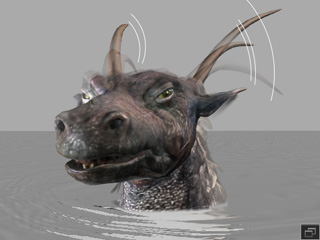

身体のボーンをマップし、マップ結果を有効にした後、キャラクタの頭部のボーンを指定すると、頭のボーンの子供ボーンがすべて顔のボーンとして初期処理されます。 目とあごとしてマップされたボーンの他に、その他の追加ボーンが顔の拡張ボーン カテゴリでマップされ、iClone で手動調整できるようになります。
  1. 上述の手順でボーンのマップを有効にしたら、ダミーペインの上にある頭のアイコンをクリックして、顔/拡張マップ ページに切り替えます。
    編集パネルが顔/拡張ボーンのマッピング モードに切り替わります。
  2. スプリング効果を適用するボーンをノード(青色)の中から選択し、拡張ボーン(この場合、触手ボーン)としてマップします。
    詳しくは、拡張ボーンを設定するプする - IK/FK 編集 (英語) セクションを参照してください。

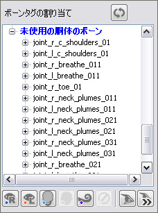

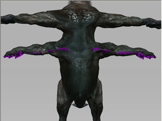

手順2B:身体の拡張ボーンをマップする
身体の拡張ボーンをマップし、マップ結果を有効にした後、いくつかのスペア ボーンがマップ手順で処理されない場合があります。 これらのボーンは、未使用の身体ボーン カテゴリにまとめられ、これらの冗長ボーンを非表示にすることにより、iClone のキャラクタに IK/FK モーション ツールを使用した際に、ボーンの編集ビューで簡素化されます。ただし、これらのボーンを後からアニメーション化する必要がある場合に備えて、身体の拡張ボーン カテゴリにマップされます。

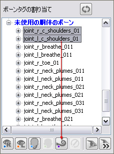

  2. スプリング効果を適用するボーンを未使用の身体ボーン ノード(青色)の中から選択し、拡張ボーン(この場合、腕を 2 本追加)としてマップします。

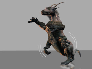

  3. キャラクタを iClone にエクスポート(Ctrl + E)します。ここで拡張ボーンとして設定したボーンでアニメ動画にできます。
    追加された 2 つの腕は、iClone でアニメ動画にできます。
    2 つの四肢も iClone でアニメ動画にできます。
