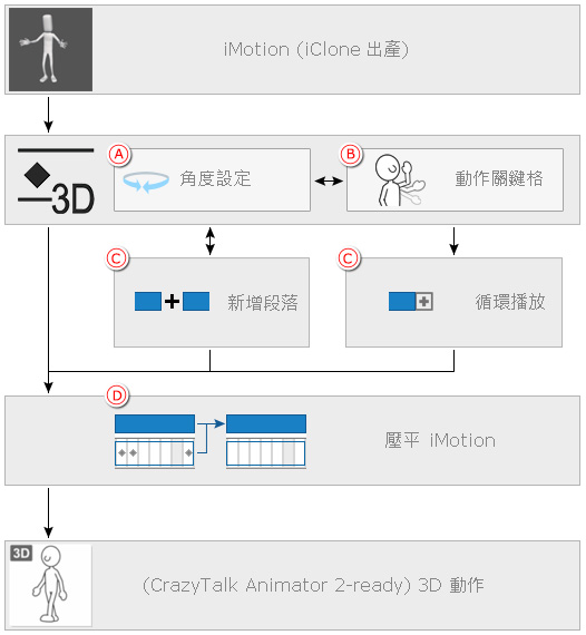

您可以輸入 iClone iMotion 至 Cartoon Animator 角色身上。
然而,有必要進行一些初步的微調以調整視覺上的瑕疵。
- 決定整段 iMotion 的初始角度。
- 使用 3D 動作關鍵格編輯器彌平視覺瑕疵。
- 選擇性地循環播放並新增更多 iMotion 。
- 壓平一個或多個 iMotion 以融合編輯結果,方便產出可再利用的 3D 動作。

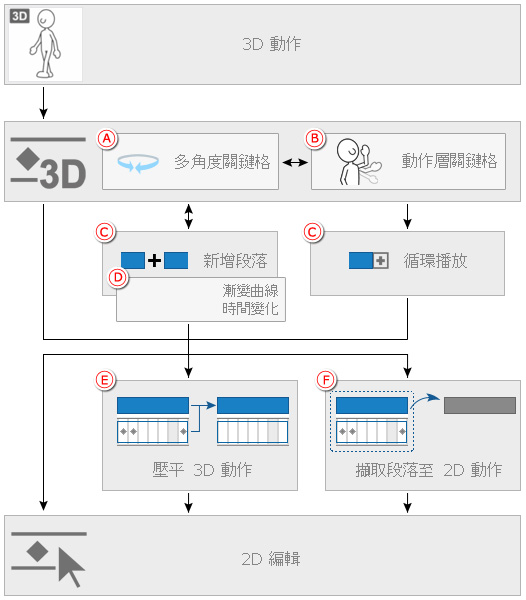

您可以套用 3D 動作至 Cartoon Animator 角色身上。
可在各時間點將動作轉向、新增動作層關鍵格編輯動作、使用圖層順序關鍵格調整肢體、設定段落時間變化、改變關鍵格或段落之間的漸變曲線,以及將整段動作資料(段落和關鍵格)擷取成 2D 動作,以便進一步的 2D 編輯。
- 在 3D 動畫時段中,設定角度關鍵格以將角色轉向不同的角度。
- 使用 3D 動作關鍵格編輯器為原本的動作新增動作層關鍵格。
- 選擇性地循環播放並新增更多 3D 動作。
- 也可選擇性的調整兩段落間的漸變曲線類型、或改變個別動作的時間變化曲線。
- 如果要將用以調整的關鍵格融合進 3D 動作中,則使用壓平至 3D 動作功能。
- 將全數資料(3D 動作及關鍵格)融合進 2D 動作中以進行 2D 編輯。

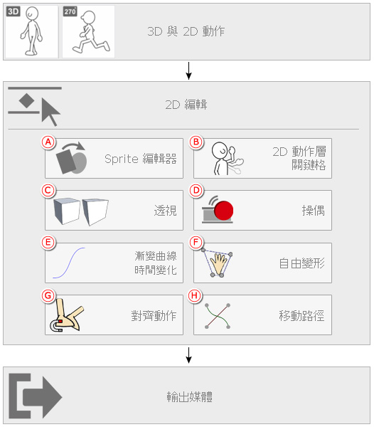

您可以用特定的技巧打磨編輯過的 3D 動作或是 2D 動作。
這些技巧能幫助您增加動畫的趣味性和戲劇性。
- 使用 Sprite 編輯器建立 Sprite 切換之動態。
- 使用 2D 動作關鍵格編輯器為原本的動作新增動作層關鍵格。
- 若想誇大角色的空間感及立體感,設定透視強度。
- 使用操控功能建立更多自製 2D 動作。
- 兩關鍵格或段落間的漸變曲線或特定動作的時間變化曲線也可以進行調整。
- 若要令肢體變形以增加趣味性,使用自由變形功能。
- 使用整段動作對齊功能以對齊兩段動作中的指定肢體。
- 可以定義角色或道具沿著特定路徑及方向移動。
混用 Cartoon Animator 提供的 2D 編輯功能,您可以根據基本原則製作出更富趣味及吸引力的動畫。
