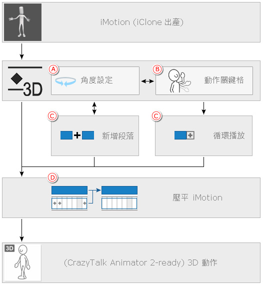

您可以导入 iClone iMotion 至 Cartoon Animator 角色身上。
然而,有必要进行一些初步的微调以调整视觉上的遐疵。
- 决定整段 iMotion 的初始角度。
- 使用 3D 动作关键帧编辑器弥平视觉遐疵。
- 选择性地循环播放并添加更多 iMotion 。
- 压平一个或多个 iMotion 以融合编辑结果,方便产出可再利用的 3D 动作。

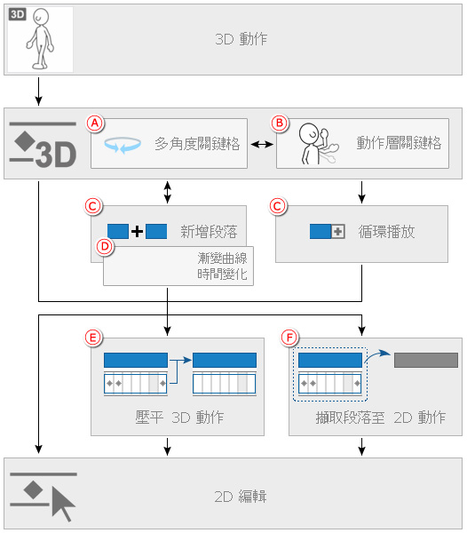

您可以应用 3D 动作至 Cartoon Animator 角色身上。
可在各时间点将动作转向、添加动作层关键帧编辑动作、使用图层顺序关键帧调整肢体、设置段落时间变化、改变关键帧或段落之间的渐变曲线,以及将整段动作数据(段落和关键帧)截取成 2D 动作,以便进一步的 2D 编辑。
- 在 3D 动画时段中,设置角度关键帧以将角色转向不同的角度。
- 使用 3D 动作关键帧编辑器为原本的动作添加动作层关键帧。
- 选择性地循环播放并添加更多 3D 动作。
- 也可选择性的调整两段落间的渐变曲线类型、或改变个别动作的时间变化曲线。
- 如果要将用以调整的关键帧融合进 3D 动作中,则使用压平至 3D 动作功能。
- 将全数数据(3D 动作及关键帧)融合进 2D 动作中以进行 2D 编辑。

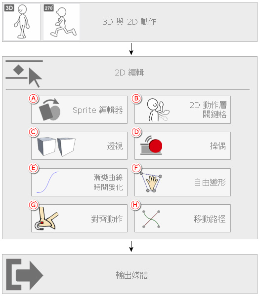

您可以用特定的技巧打磨编辑过的 3D 动作或是 2D 动作。
这些技巧能帮助您增加动画的趣味性和戏剧性。
- 使用 Sprite 编辑器创建 Sprite 切换之动态。
- 使用 2D 动作关键帧编辑器为原本的动作添加动作层关键帧。
- 若想夸大角色的空间感及立体感,设置透视强度。
- 使用操控功能创建更多自制 2D 动作。
- 两关键帧或段落间的渐变曲线或特定动作的时间变化曲线也可以进行调整。
- 若要令肢体变形以增加趣味性,使用自由变形功能。
- 使用整段动作对齐功能以对齐两段动作中的指定肢体。
- 可以定义角色或道具沿着特定路径及方向移动。
混用 Cartoon Animator 提供的 2D 编辑功能,您可以根据基本原则制作出更富趣味及吸引力的动画。
