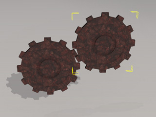

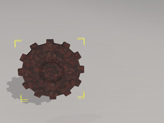

  1. Fügen Sie eine Requisite ein (in diesem Fall ein Zahnrad). Stellen Sie die gewünschte Position, Größe und Winkel ein.
  2. Duplizieren Sie die Requisite und positionieren Sie das neue Zahnrad.

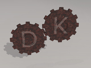

  3. Stellen Sie eins der beiden als Dynamisch und das andere als Kinematisch, sodass Sie das Kinematische steuern und das andere Zahnrad vorantreiben können. Weitere Informationen erhalten Sie im Kapitel Zustände eines Rigid Body.

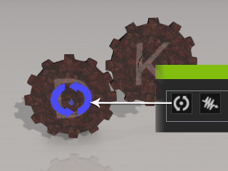

  5. Ziehen Sie die Scharnier Vorlage auf den dynamischen Rigid Body.
  6. Sie müssen die Beschränkung möglicherweise verschieben, so dass die Anzeigepfeile mit der gewünschten Rotationsrichtung des Rigid Body übereinstimmen.

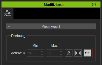

  9. Gehen Sie zum Grenzwert Bereich, hier können Sie die Rotationsachse bestimmen. In diesem Fall ist die Drehung auf Frei eingestellt.

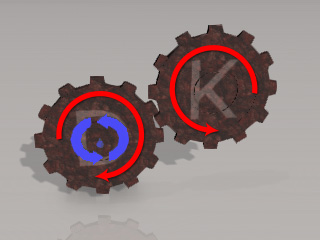

  10. Setzen Sie Umwandlungskeys oder steuern Sie das kinematische Objekt, um es zu animieren. Das dynamische Objekt wird dann veranlasst sich mitzubewegen statt auf den Boden zu fallen.
