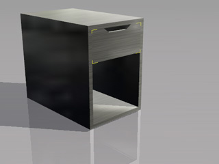

  1. プロップを適用します。(この例では、引き出し)このプロップを目的の位置、サイズ、および角度に変換します。
  2. プロップをダイナミックとして設定します。

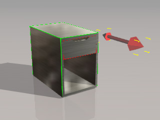

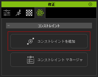

    修正パネル >> 物理演算タブ >> コンストレイントセクションで、コンストレイントを追加ボタンをクリックします。
    コンストレイントを追加パネルが表示されます。

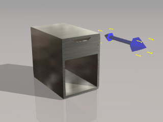

  4. ダイナミックなリジッドボディにスライダーテンプレートをドラッグ&ドロップします。
  5. コンストレイントが選択されていることを確認。
    注意:
    簡単にコンストレイントを観察することができるように、必要に応じて、コンストレイントを所望の場所、角度、サイズに変換します。
  6. 修正 >> コンストレイントセクションで、ターゲットを選択ワールドのボタンをクリックすることで、キャビネットにコンストレイントを接続することができます。詳細については、接続関係の設定のセクションを参照してください。

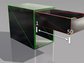

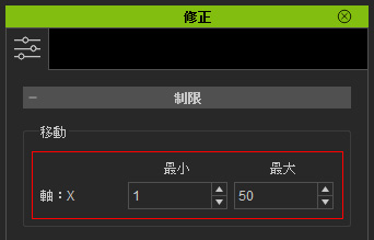

  7. 制限セクションでは、X 軸の距離制限を定義することができます。詳細については、コンストレイント制限の設定のセクションを参照してください。

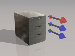

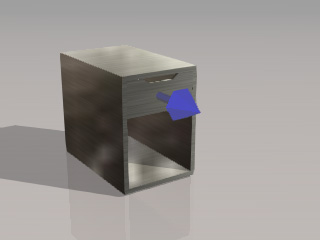

  8. 引き出しを複製します。コンストレイントとターゲットも同様に複製されます。

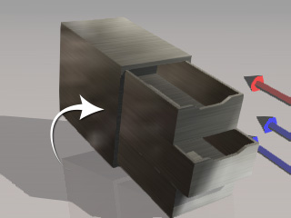

  9. キャビネットを傾けると、引き出しが自動的に開きます。しかし、特定の距離まで来ると床には落下せずに停止します。
