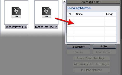

Animationen für eine Requisite laden
Um Animationen für eine Requisite zu laden, müssen Sie den nachstehenden
Vorschriften folgen:
Sie müssen eine Requisite geladen haben.
Die Animation muss auf der Requisite basieren und im .FBX
Format exportiert werden.
Klicken Sie den Importieren Button, um eine oder mehr
Animationsdateien zu laden. Alternativ können Sie die Dateien per Drag
und Drop in die Bewegungsbibliothek einfügen.
Fügen Sie die Animationsdateien per Drag
und Drop in die Bewegungsbibliothek ein.
Die Animationsdateien, die geladen werden, müssen im gleichen Format
vorliegen. Dateien in unterschiedlichen Formaten können nicht gleichzeitig
geladen werden.

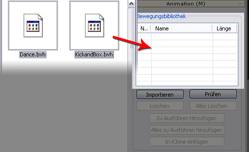

Wenn Sie keinen Charakter benötigen aber die Bewegungen konvertieren
möchten, müssen Sie zuerst die Bewegung
charakterisieren.
Die menschlichen Bewegungen müssen auf Charakteren mit menschlicher
Form (4 Gliedmaßen) basieren und im .FBX, .BVH
Format vorliegen.
Klicken Sie den Importieren Button, um eine oder mehrere
menschliche Bewegungsbibliothek zu laden. Alternativ können Sie die Dateien
per Drag und Drop in die Bewegungsbibliothek einfügen.
Fügen Sie die Bewegungsdateien per Drag
Die Bewegungsdateien, die geladen werden, müssen im gleichen Format
geladen werden.
Die geladenen Bewegungsdateien müssen ebenfalls charakterisiert werden.
