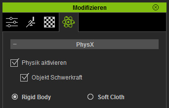

  2. Aktivieren Sie deren Physik, indem Sie auf Physik aktivieren klicken und wählen Sie das Rigid Body Optionsfeld unter Modifizieren >> Physik.
    Weitere Informationen über Parameter unter Modifizieren >> Physik erhalten Sie über die folgenden Links.

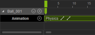

  6. Klicken Sie den Wiedergabe Button (Tastaturkürzel: Leertaste), um die Simulation zu starten. Die Simulationsergebnisse aller Rigid Bodies (Kinematische Objekte ausgeschlossen) werden in deren Animationsspuren gespeichert.

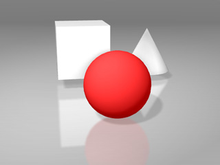

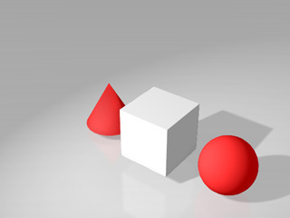

In den nächsten Abbildungen sind die roten Requisiten Rigid Bodies und die weißen sind reguläre Requisite.
Hinweis:
* Bitte beachten Sie, dass Reguläre Requisiten einschließlich Requisiten ohne Physik Einstellungen oder mit Bullet Physik Einstellungen, die in iClone 5 zugewiesen wurden.
Rigid Body: Der Boden, der Ball und der Kegel.
Reguläre Requisite: Der Würfel.

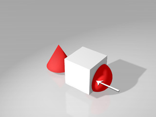

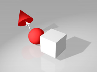

Der Ball erkennt den Kegel.
Er stößt den Kegel an und dieser prallt ab.
